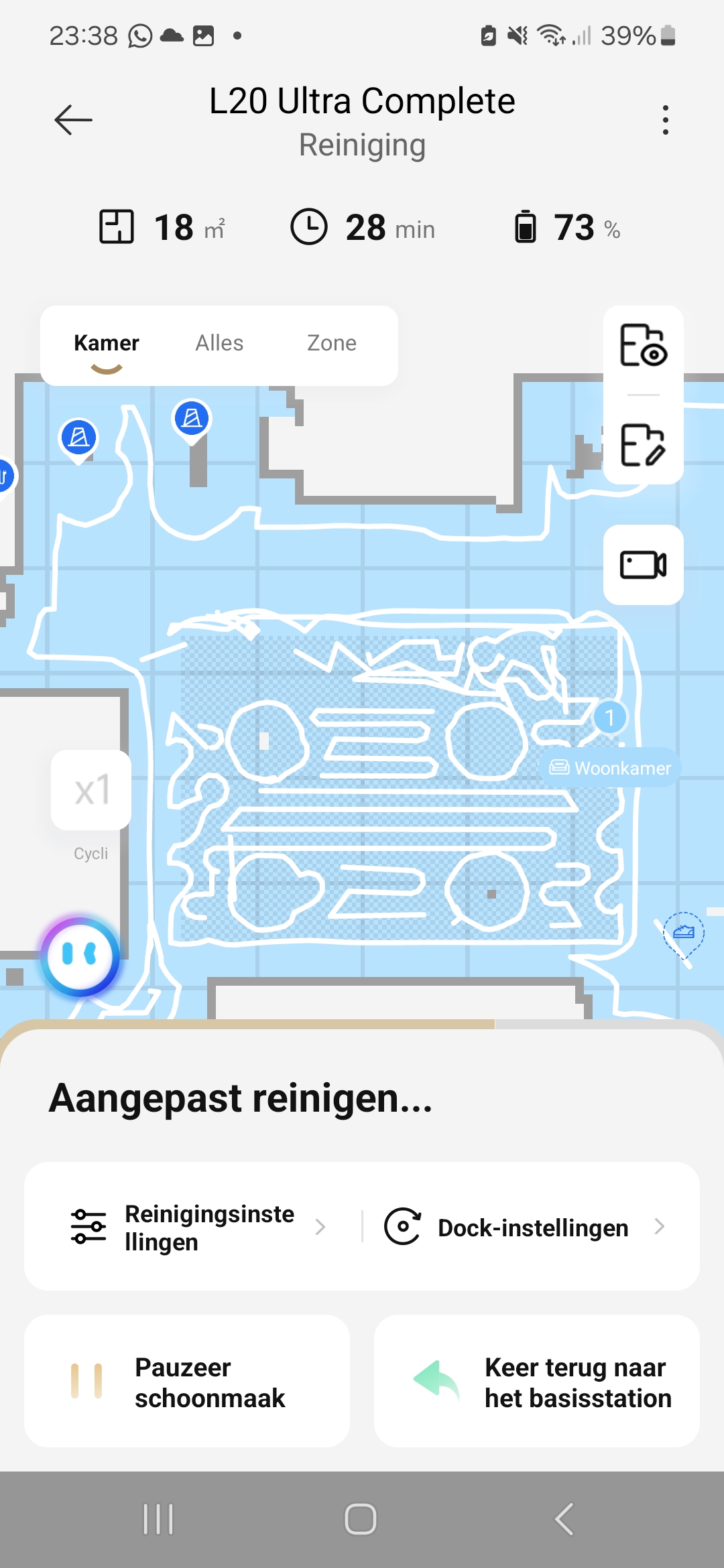

Sinds een aantal dagen ben ik in bezit van een Dreame L20 complete. Over het reinigen en obstakelontwijking ben ik erg enthousiast, maar over het navigeren over het tapijt in mijn woonkamer ben ik absoluut niet tevreden. Het lijkt alsof hij twijfelt het tapijt op te gaan, en verlaat geregeld tijdens het stofzuigen het tapijt, draait wat doelloos rond en gaat daarna het tapijt weer op. Het lijkt alsof hij geheel de weg kwijt is (zie bijlage) terwijl het rijden over het tapijt wel moeiteloos gaat. Aangezien het redelijk hoogpolig tapijt is, ziet het er na reinigen rommelig uit, ipv rechte banen. Ik overweeg nu om 'm te retourneren omdat hij niet aan de verwachtingen voldoet. Nu heb ik een aantal dagen een Roborock Qrevo master in bruikleen, en deze gaat wel moeiteloos in rechte banen over het tapijt. Aangezien ik niet tevreden brn over de obstakelherkenning van de Roborock hoop ik dat het euvel met mijn Dreame L20 dmv een firmware update verholpen kan worden.  (is inmiddels voorzien van de laatste firmware maar dat heeft dus niet mogen baten) Mocht dit niet lukken dan zou aanschaf van een Dreame X40 ook nog een optie kunnen zijn. (mits deze wel probleemloos het tapijt onderhoudt)

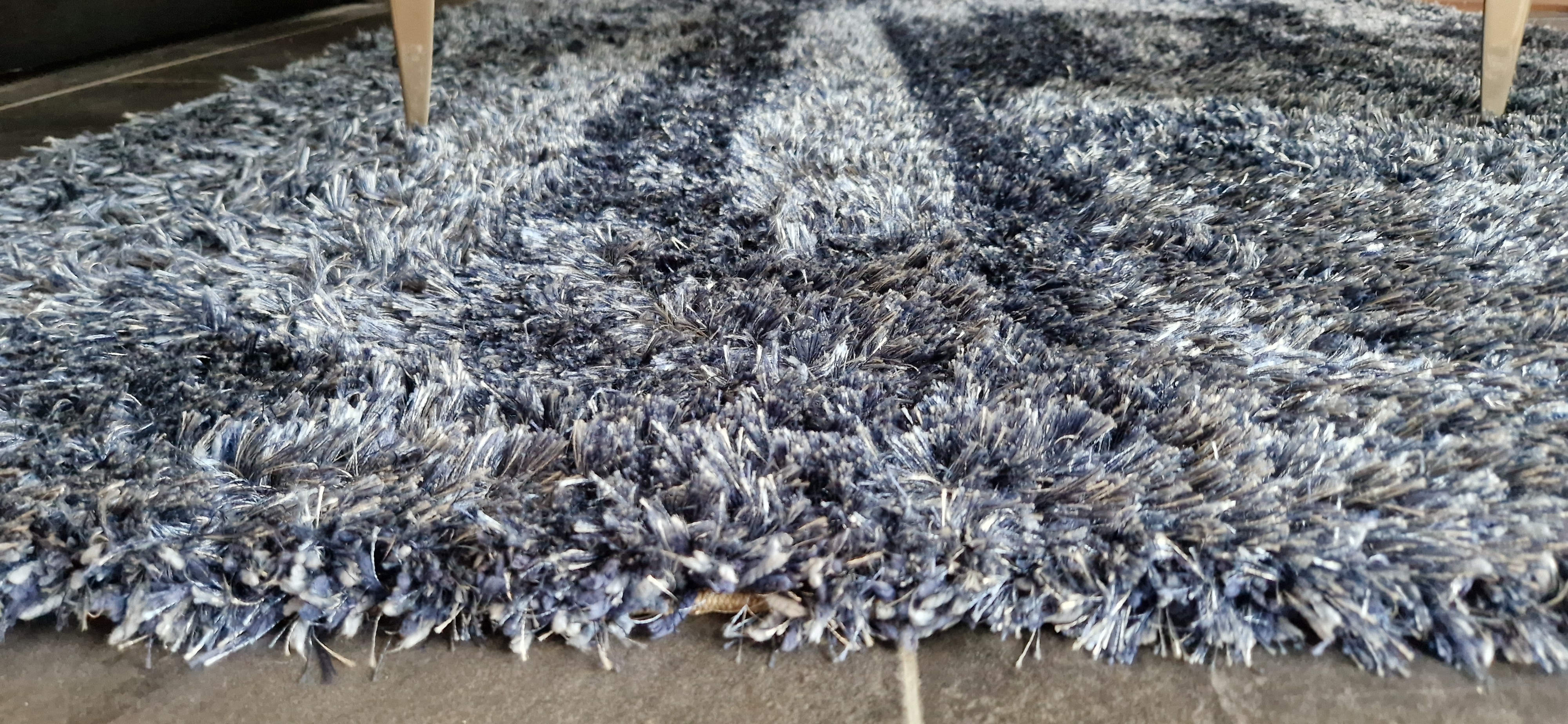

Hoi, hierbij een foto van het tapijt. Het is ongeveer 2cm hoog dus zou moeten kunnen lijkt mij.
Hartelijk dank voor het opsturen van de foto's.
Onze robot is niet geschikt voor het reinigen van dit soort tapijt. Voor tapijten die dikker zijn dan 2 cm, kunnen ze door de lijnlaser als obstakels worden geïdentificeerd. Bij het reinigen op het tapijt is de hefhoogte van de dweil beperkt, wat resulteert in verschillende weerstanden bij het reinigen op het tapijt, wat het reinigingsgedrag van de robot beïnvloedt. U kunt het instellen om tapijten te vermijden in de APP.
