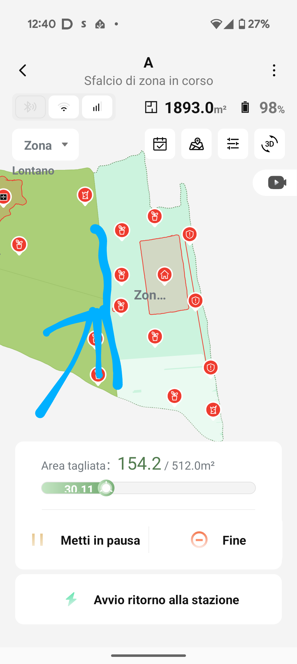

Ho diviso la mappa in zone. Tra una zona e l' altra il praro viene tagliato poco e si vede la linea di erba alta che corrisponde alla linea di confine tra le due zone.
Come risolvere il problema?
Buongiorno,
Per risolvere questo problema, puoi scegliere la modalità di taglio Spot o manuale:
Se ci sono aree del tuo prato che non sono state tagliate in modo netto, puoi impostare un punto sulla mappa o controllare a distanza l'A2 nella posizione desiderata e impostare un punto, quindi selezionare la modalità Spot per un taglio mirato.
In modalità di taglio manuale, puoi utilizzare la funzione di controllo remoto per tagliare il prato a distanza. Assicurati di mantenere attiva la connessione Bluetooth durante l'utilizzo. Si consiglia di operare entro 5 metri dalla macchina.
