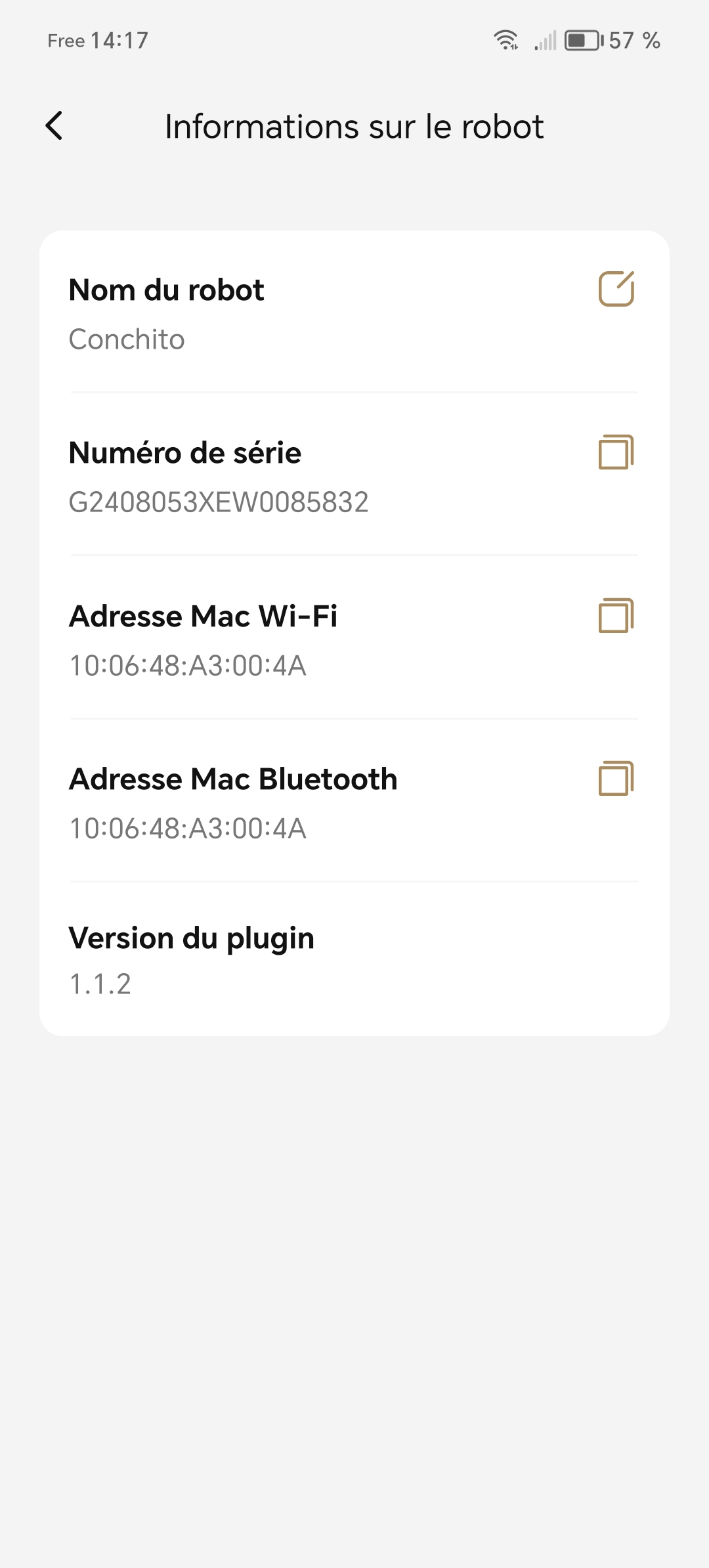

OU935478 Thread Starter
Voilà les infos
20-5-2025 13:18:31 Translate
Vous pouvez vérifier la version de votre firmware en cliquant sur les trois points dans le coin supérieur droit de la page de l'appareil, puis en cliquant sur le bouton « Mise à jour du firmware
Top merci voilà le firmware : 4.3.6_0233
