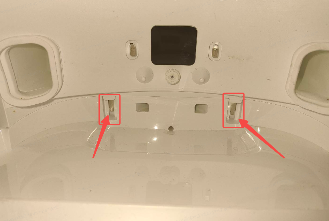

Ho comprato da poco il robot dreame, da ieri sera dopo che lava il mocio sembra partire l'aspirazione dell'acqua dalla base ma in realtà rimane piena. Come posso risolvere?
Salve,
È causato dall'ostruzione dello scarico delle acque reflue? Può pulire lo scarico delle acque reflue e i sensori di troppo pieno (vedere l'immagine allegata).
Anche il livello anomalo dell'acqua nella tavola di lavaggio è strettamente correlato alla tenuta del serbatoio delle acque reflue. Può verificare che la guarnizione del serbatoio delle acque reflue sia installata correttamente e che la fibbia del serbatoio delle acque reflue sia in posizione.
