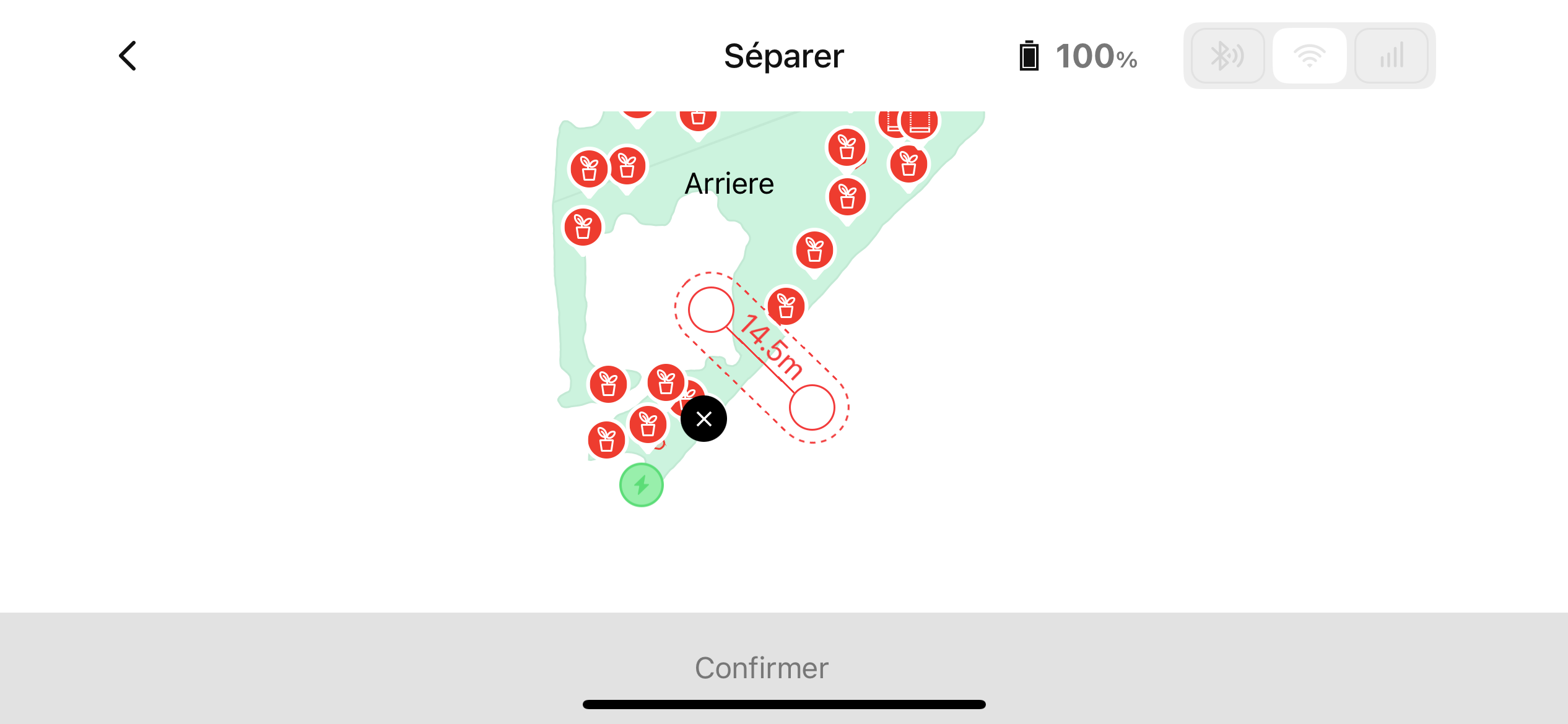

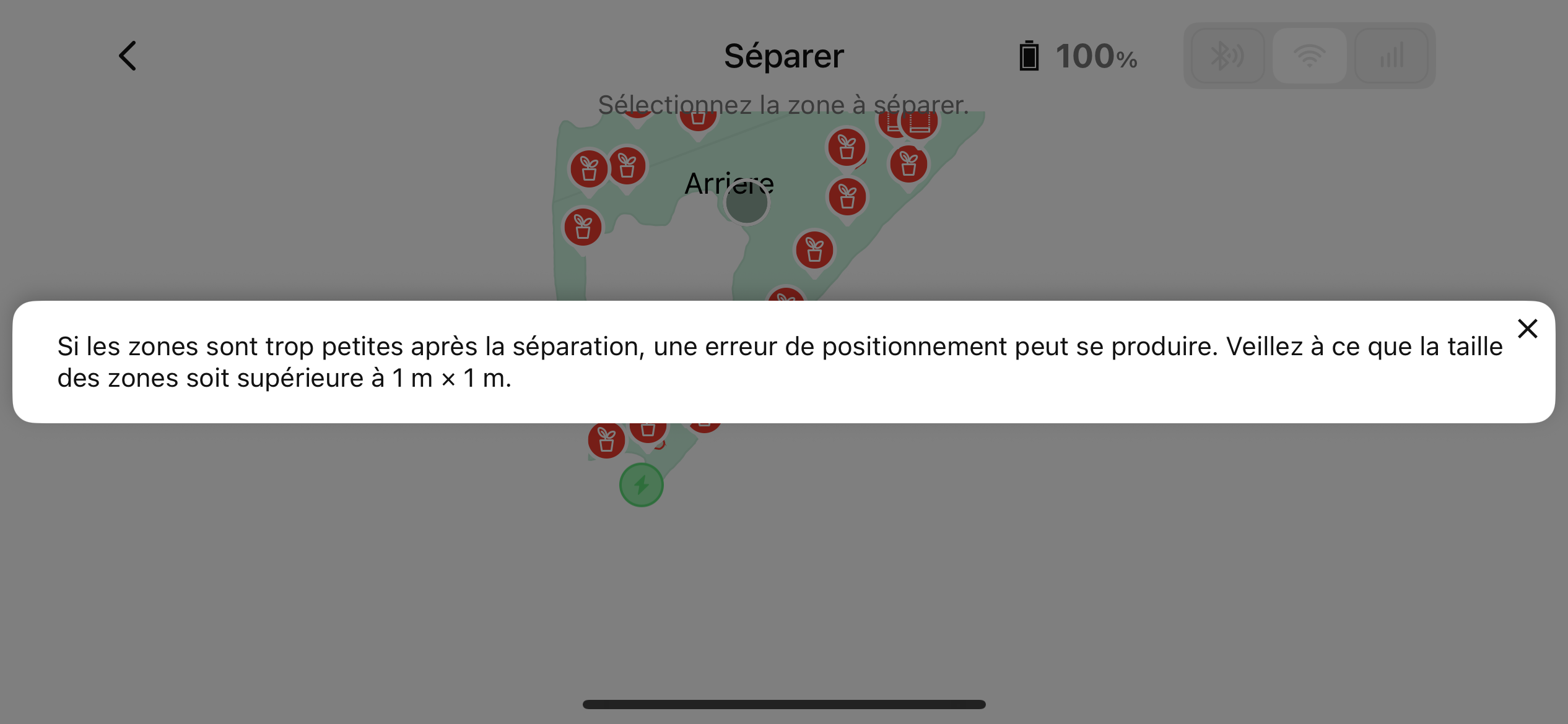

Bonjour je souhaite séparer deux zones que le A1 a regroupé mais j’ai le message d’erreur suivant à chaque fois.
Ma zone fait beaucoup plus qu’1 m carré.
Quel est le problème ?
Merci

J'ai déjà eu ce problème là et j'ai réussi à m'en sortir en effectuant un zoom très rapproché du premier endroit de coupe puis en rapprochant le rond du trait de découpe le plus possible de l'endroit à découper ... puis faire pareil avec l'autre rond du trait de découpe
MF622690 Thread Starter
Merci Jean mais cela ne solutionne pas le problème j’ai zoome au maximum et toujours le même message d’erreur

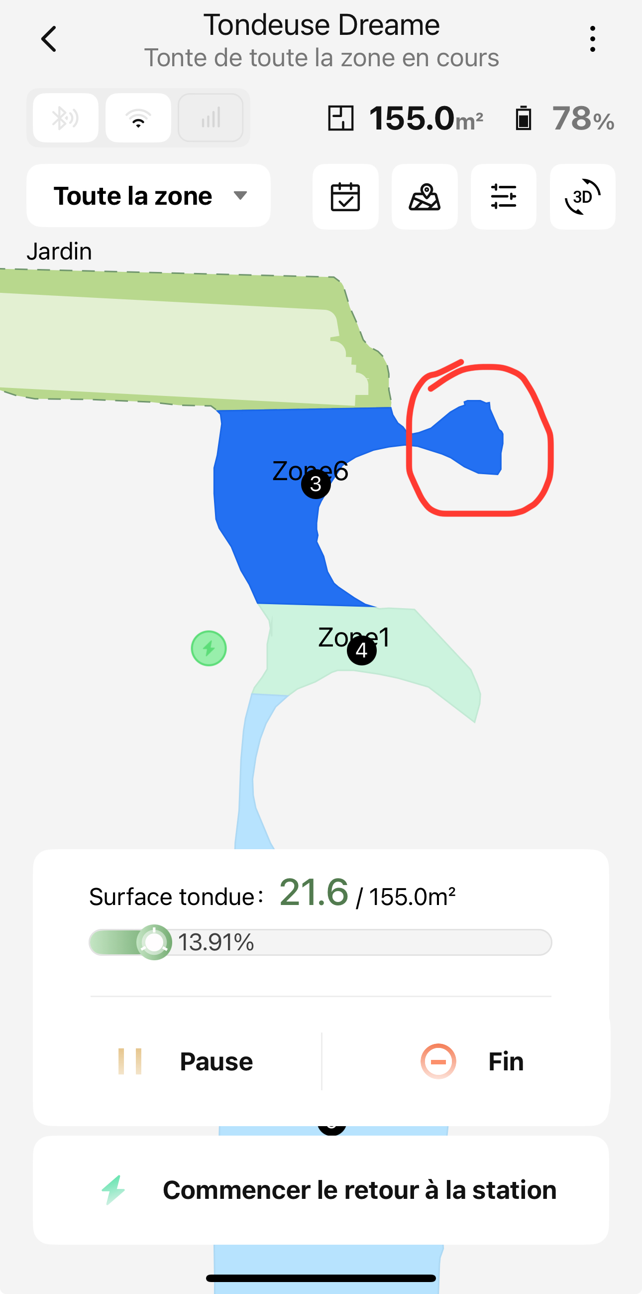

Je viens de passer une heure avec le meme problème pour enfin trouver: si la zone contient une partie trop petite (exemple entouré en rouge), alors il faut d'abord définir cette zone comme "zone interdite". Ensuite les séparations de zones vont fonctionner, et une fois les zones sauvegardées, on peut enlever la zone interdite 😉
