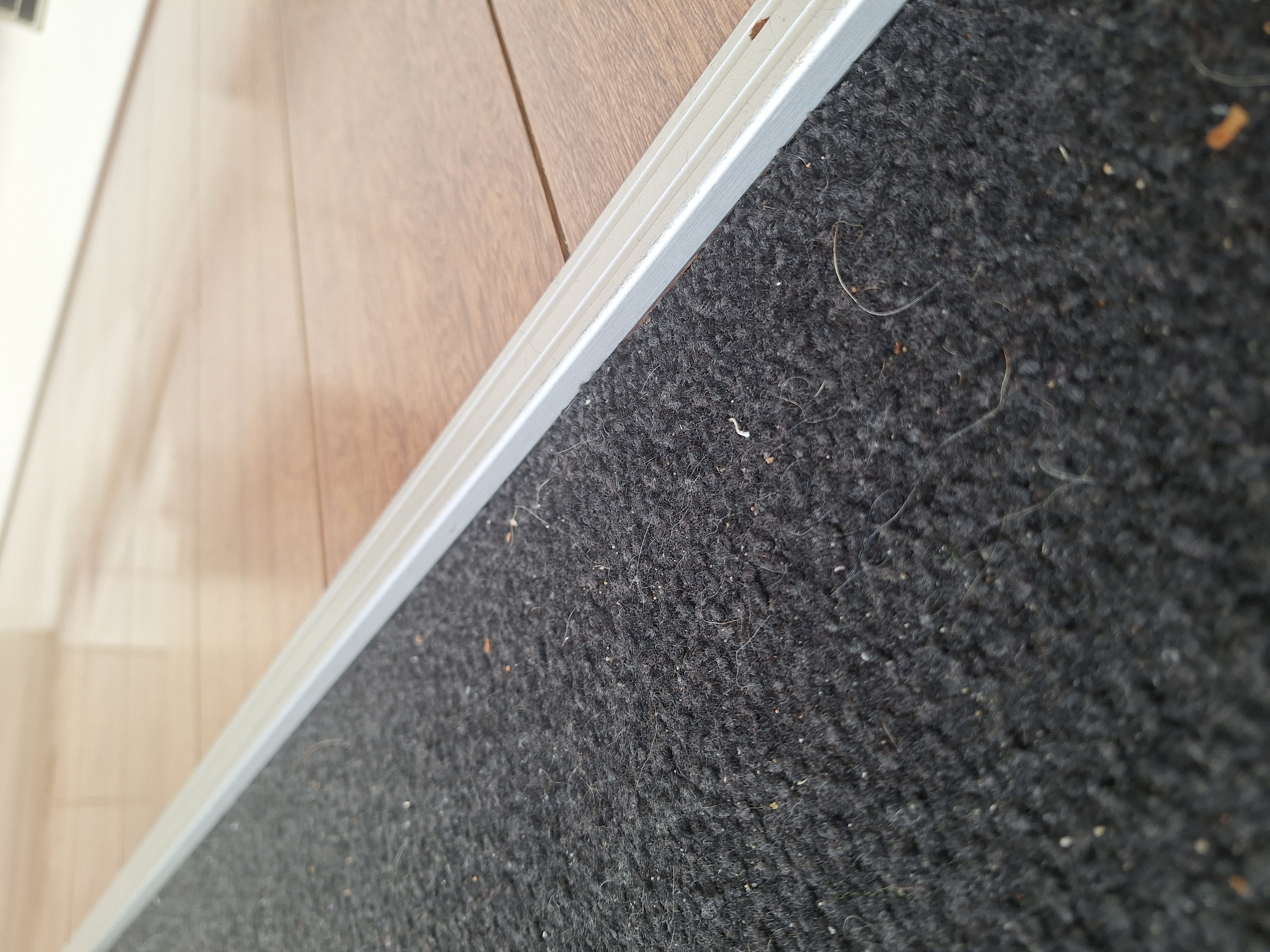

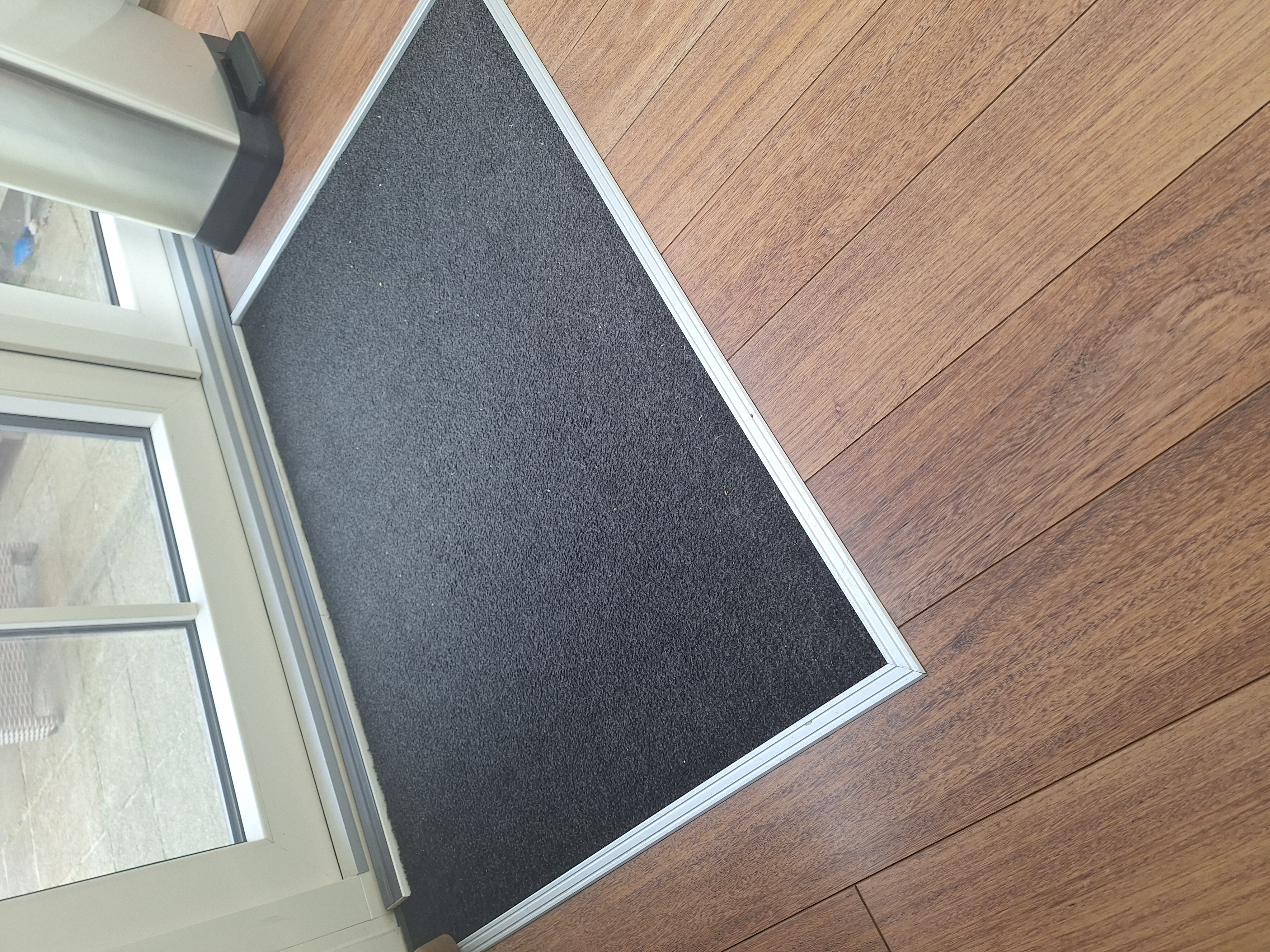

We hebben een deurmat in de vloer die is een paar millimeter lager dan de vloer. Hier gaat hij niet op. Er is al ingesteld dat het een vloerkleed is en vaker gezegd dat hij naar die zone moet. Hoe zorg ik dat hij erop gaat. Hij kan er prima op en af.

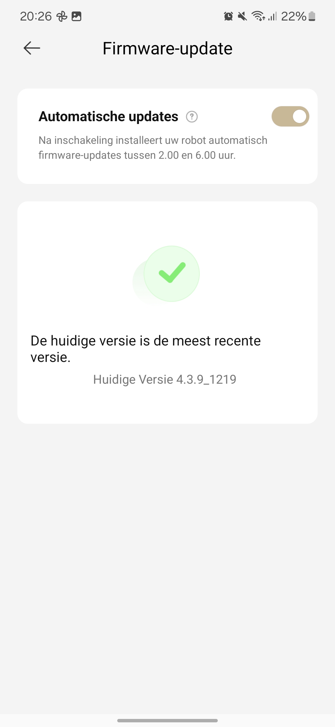

Kunt u de foto's van uw tapijt, het apparaatmodel en de firmwareversie bijwerken? Is hij ooit over het tapijt gereden?
29-5-2025 08:17:13 GB Translate
IQ552984 Thread Starter
Hoe kan ik fotos bijwerken via de app? Hij is er een keer overheen gegaan en daarna niet meer.
Het is de Dreame L10s Ultra Gen 2
Omdat uw tapijt zwart is, zal de robot het tapijt vermijden.
Er zijn dieptesensoren geïnstalleerd vóór het universele wiel en aan de zijkant van de hoofdwielen. Deze sensoren worden beïnvloed door infrarood. Dit kan een dieptesensoralarm activeren wanneer de robot zich dicht bij donker tapijt of donkere rails van schuifdeuren bevindt. De robot kan het tapijt dan voorlopig niet reinigen.
