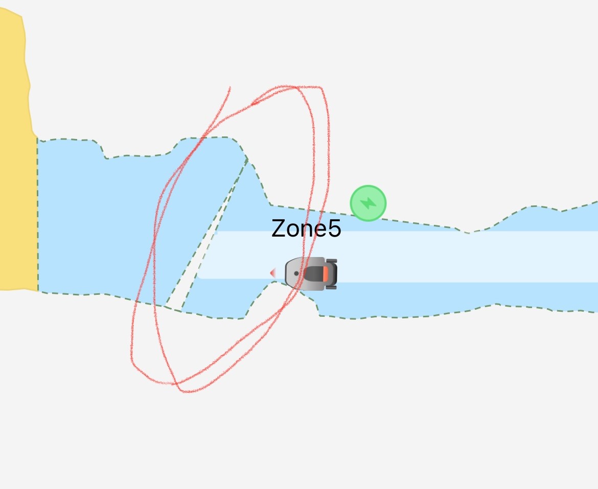

En voulant travailler un peu les cheminements sur les bords, le A1 Pro m'a modifié la carte comme sur l'image (bug ?).
Donc il ne peut plus franchir la zone 5 de bout en bout....
Est-ce possible de supprimer une zone uniquement ? pour le refaire entièrement ?
Est-ce possible de corriger cette anomalie ?
Merci.
Bonjour, avez-vous créé une nouvelle zone ? Les zones doivent être reliées par des canaux pour que les robots puissent les traverser. Vous pouvez essayer de reconstruire la Zone 5 et de la superposer à la zone de gauche lors de la reconstruction. En cas de chevauchement entre les zones, elles fusionneront automatiquement en une seule.
