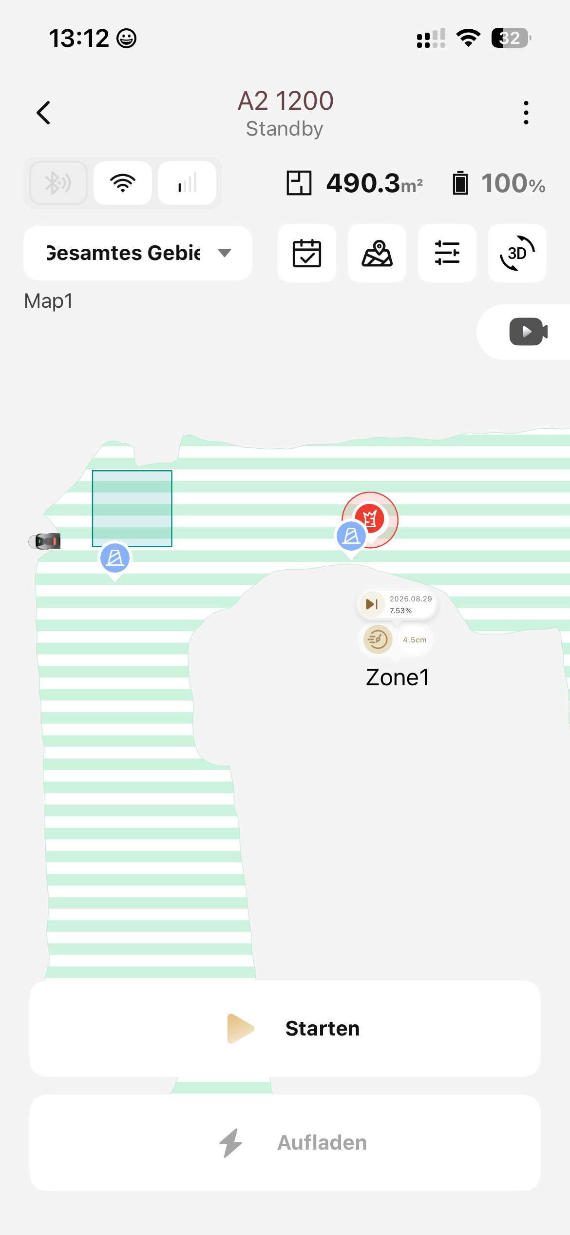

Hallo, ich habe einen A2 1200 Mähroboter. Leider beachtet er den gesperrten roten Bereich nicht und bleibt immer wieder hängen. Wie kann ich das beheben?
