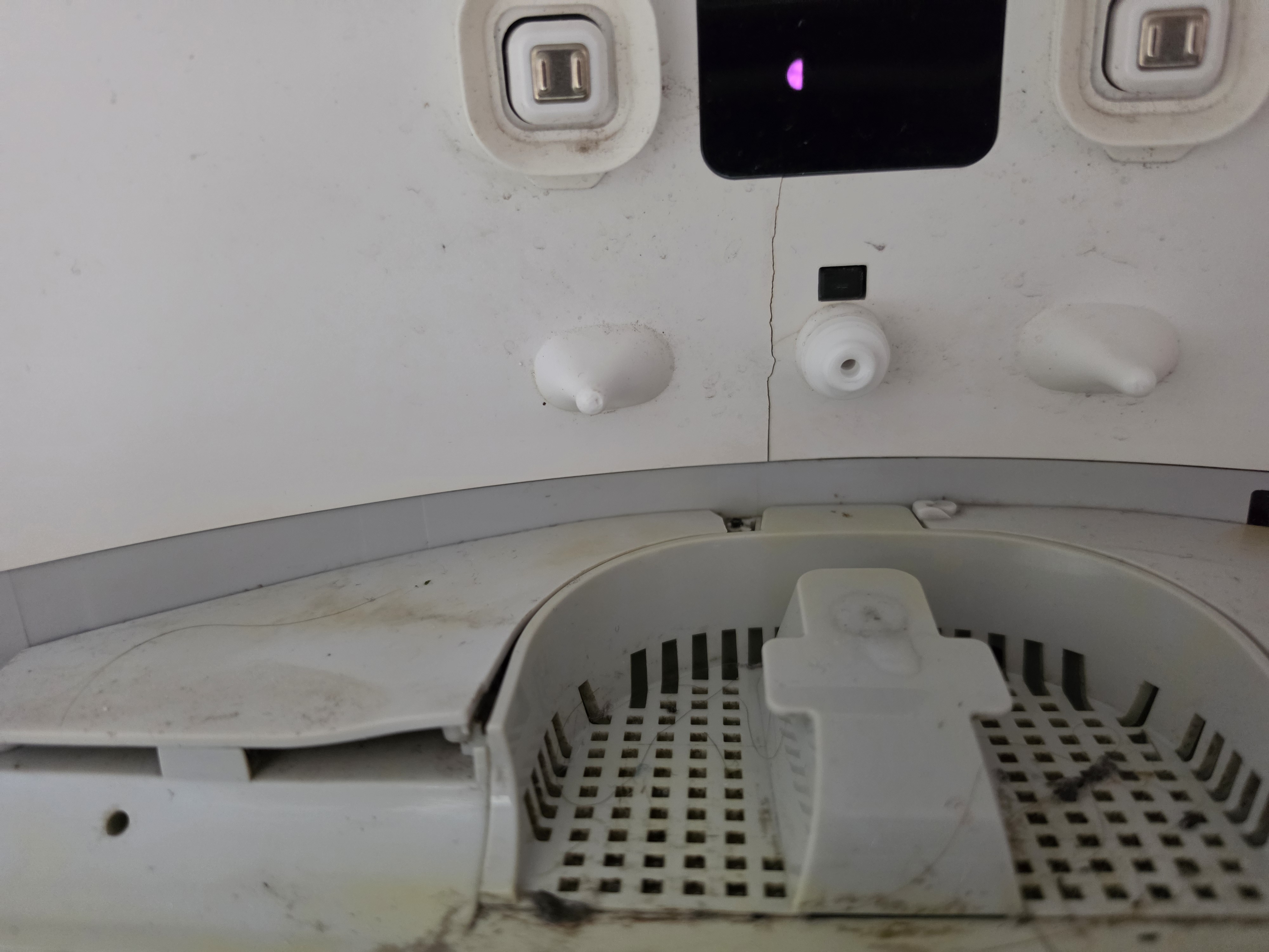

ich habe das selbe Problem, der Boden wird ausreichend Nass gewischt der Schmutzwasserbehälter im Gerät bleibt aber staub trocken. Bohrungen und Anschlüsse wurden bereits mehrfach gereinigt. Zusätzlich ist mir aufgefallen das in der Ladestation über dem Infrarotauge  einen Riss hat und auch unten im Waschbrett etwas hoch steht.

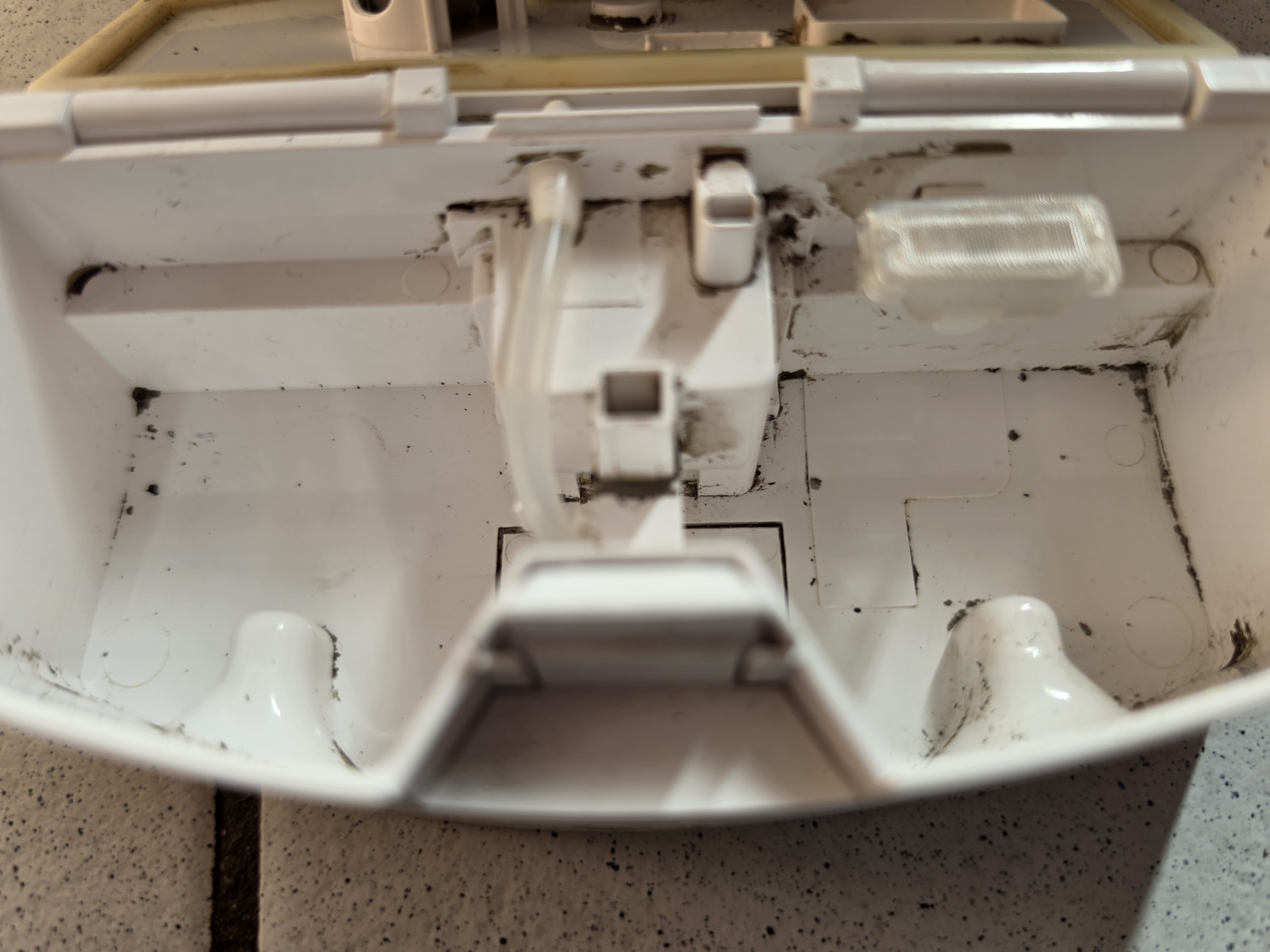

RO076006 8 Beitrag
Hier noch ein Bild vom Behälter
